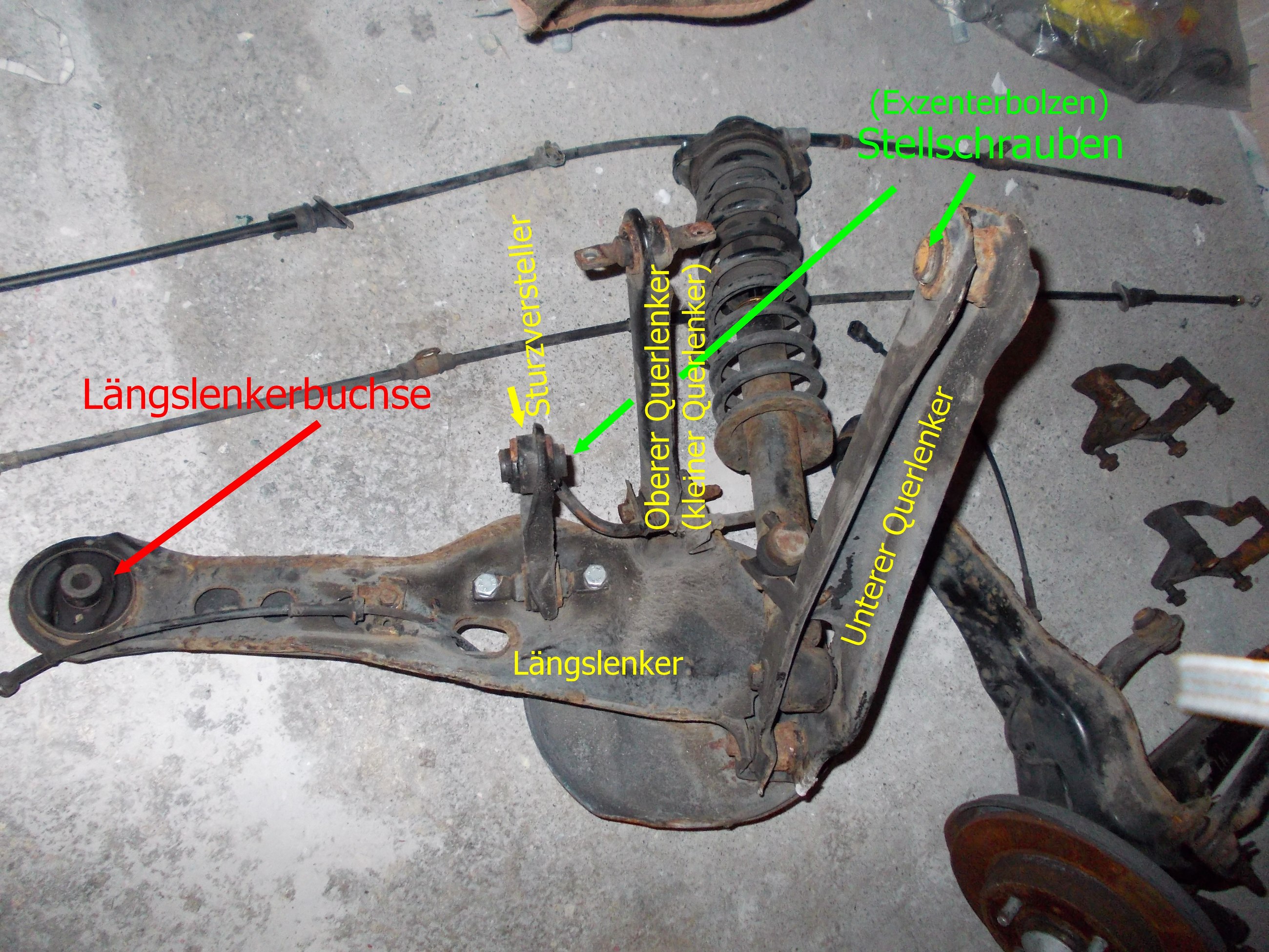

Zu deinen Problemen. Hab mal in den Anhang einen Achsschenkel ausm Carisma bezeichnet. (und bei Enno´s Bild von meinem Cari siehst du die Zweite Stellschraube hinter dem oberen Kopf der Koppelstange)
-Im Längslenker gibt es nur die Große Buchse hinter dem Seitenschweller.
-Die Stellschrauben/Exzenterbolzen (kosten bei Mitsu ca. 6,50€ je Stk.) sind meist nicht mehr lösbar, weil diese in den Buchsen festgegammelt sind.
-Die meinen entweder mit "Kugelstütze" das Traggelenk ODER die Pendelstütze/ Koppelstange
-Wegen dem Unruhigen Motorlauf. Drosselklappe reinigen ist nicht das Problem. Die ASB dauert schon etwas länger.
wenn du auch beim Elbetreffen dabei bist, kann ich dir eine ASB für den 125PS GDI mitbringen. Wenn ich es schaffe diese Woche vlt sogar gesäubert.
-Die Scheibenwischersache. Wo das Relais sitz weiß ich gerade nicht, dafür kann ich dir aber sagen, wo die Sicherung ist.
Der Sicherungskasten im Innenraum hinter der Motorhauben-entriegelung. Steckplatz 6 ist das. Ist eine 20A Sicherung. Ersatz sollte auf Platz 15 sein.
Hoffe ich konnte etwas helfen.
Hinterachsschenkel bezeichnet
