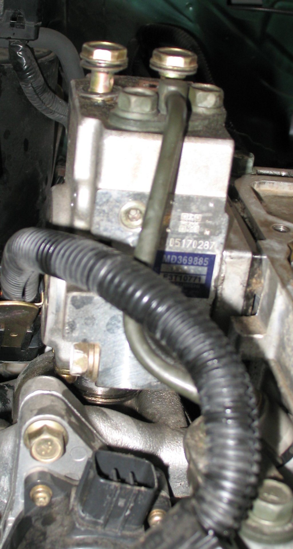

Könnt ihr mir mal bitte sagen, wo ich die Hochdruckpumpe finde bzw. die sie aussieht?
Ganz wichtig wäre noch, wo sich der Benzindrucksensor befindet?

98/206 12.08.2010, 02:20
Hallo zusammen,
ich stell mit Freude fest, dass es hier im Thread ja richtig heiss hergeht.
Bin heute Nacht, nach 10 Stunden Fahrt wieder aus dem Urlaub zurück.
Nach dem "blastern" und vor allem Hydro-Stössel reinigen
- DANKEEE MARTIN - :ok:
ist von Ventil klackern und tickern nix mehr zu hören
:freu:
und der grüne Cari läuft, bis auf das blöde 4000er Problem, richtig "sauber".
Ich hatte bei den über 2000 km Urlaubsfahr auch reichlich Zeit rumzuprobieren und dabei ist mir aufgefallen, dass ich es (fast) immer auf Anhieb geschafft hatte, die 4000er Schallmauer auch während des Problems zu durchbrechen indem ich zB. bei ca. 3700 U/min im 3.Gang, plötzlich in den 2. Gang zurück geschaltet habe und dabei die Kupplung ziemlich schnell kommen gelassen hab, so dass ziemlich ruckartig eine Drehzahl von 5000 - 6000 U/min erreicht wird. Ist zwar nicht gut für die Kupplung und das Getriebe, aber danach konnte ich immer ohne das lästige Problem weiter fahren. Zumindest bis zur nächsten Pinkelpause ;-)
Anbei ein Foto von meiner Hochdruckpumpe von der Beifahrerseite aus fotografiert. Zur Orientierung: Links gehts zur Windschutzschutzscheibe, nach rechts wärs nach vorne /Motorblock. Ist die Nummer: MD 369885 die Teilenummer?
@Martin: Hat sich doch gelohnt einige Fotos zu machen, gell :grins:
Hochdruckpumpe
Gruener-Carisma

99/206 12.08.2010, 08:45
der stecker und das kabel da gehören normal schon zusammen oder?!?
is nur fürs foto das man die nummer erkennt?
oder erkenn ich das als erstes? :haha:
100/206 12.08.2010, 13:10
Hallo Freeeak,
jaaaaa, ich hab die Fotos während unserer Zerlege-, Blaster-, Hydro-Reinigungsaktion gemacht und selbstverständlich ist der Stecker sonst drin ;-)
Ach und übrigens, die beiden fehlenden Spritleitungen ganz oben auf der Hochdruckpumpe habe ich sonst während der Fahrt auch angeschlossen

101/206 12.08.2010, 13:40
des wär mein nächster punkt gewesen den du noch prüfen können hättest :deal:
